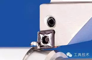

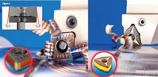

伊斯卡公司开发的一种刀片夹紧机构能可靠夹持具有双负棱柱形后刀面的双面刀片,其燕尾形刀座和刀片的棱柱形后刀面可防止刀片在切削力作用下向上翘起,从而确保对具有双面燕尾形棱柱后刀面的刀片的正确定位和牢固夹持(图1)。
切削刀片的优化设计
切削刀片的优化设计
图1  燕尾形刀座和刀片的棱柱形后刀面可防止刀片在切削力作用上翘
以前,切削力很容易使杠杆式夹紧刀具的刀片发生倾斜(图2左),而这种新的刀片夹持机构成功地消除了这种现象(图2右)。在如今的新型车削中心上,利用燕尾刀片夹持机构,能以更高的进给速度和更大的切屑负荷实现高效加工。
切削刀片的优化设计
切削刀片的优化设计
图2  两种夹紧方式的对比

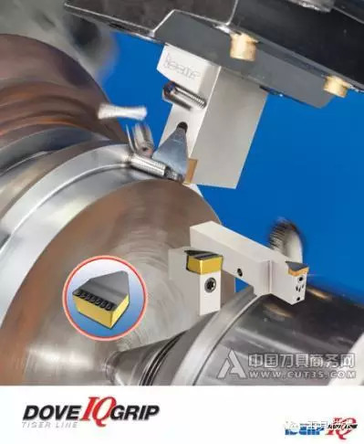

在重载切槽加工中,保持刀片的可靠定位至关重要。为此,刀具制造商采用了一些刀具设计新技术。如伊斯卡公司的燕尾IQ切槽刀(Dove IQ Grip)刀片采用了高刚性的燕尾形夹持方式和前端锁紧机构(图5),可确保刀片在重载切槽时不会发生松动或移位。刀片锁紧机构的操作也很方便,只需将前端紧固螺钉旋转180°(无需完全旋出,避免了掉落风险),即可锁紧/松开刀片。由于这种刀片设计取消了上压块及螺钉凹槽,因此增加了排屑的流畅性。此外,采用刀板夹持刀夹的结构设计也提高了刀板的安全性。
切削刀片的优化设计
切削刀片的优化设计
图5  创新设计的燕尾IQ切槽刀

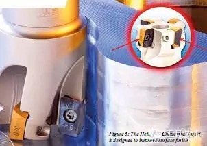

在设计刀片时,加工表面光洁度是一个不容忽视的重要考虑因素,用于容易发生颤振的加工场合(如长悬伸铣削)的刀片尤其如此。优化设计的一个典型例子是伊斯卡Heli2000抗振铣刀片(图6)。该刀片采用2个非对称设计的高强度切削刃,可有效抑制谐波振动;同时还设计了刮削修光刃,用于改善加工表面光洁度。该刀片的磨制切削刃可获得更好的铣削垂直度。切削刃采用不同的轴向倾角,有效提升了排屑性能。与常规刀片相比,抗振铣刀片所需的机床功率可降低10%,刀具寿命也显著提高。
切削刀片的优化设计
切削刀片的优化设计
图6  可提高加工表面光洁度的抗振铣刀片
