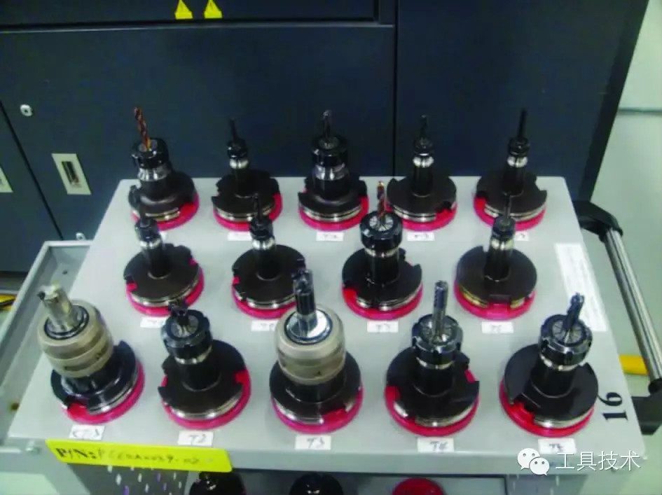

在采用瓦尔特最新CONEFIT专利模块式整硬铣刀系列产品后,很好地解决了小尺寸零件的粗加工问题。可换头系列刀具保留了整体硬质合金涂层刀具所有的加工性能,只有前端可拆卸部分是刀刃结构,而有近三分之二的刀体采用了实心刀杆,极大提高了刀具的刚性,即使在较大长径比(5-6倍)的装夹方式下,也能获得满意的金属去除率。而当刀具磨损后只需更换前端刀头,极大降低了刀具损耗成本。

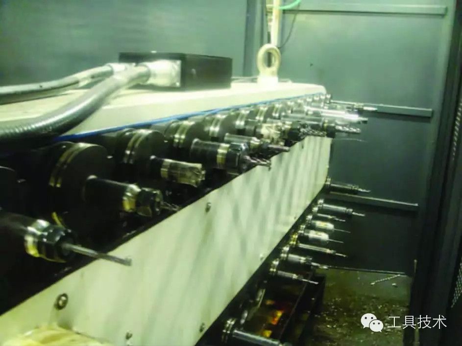

经过试刀,厦门太古选用了瓦尔特微型深孔钻系列产品,其独特的钻尖设计能在钻孔时顺利排屑,保证了加工的平稳,防止挤压刀具而导致断刀。另外,中心内冷设计解决了恶劣环境下深孔钻削冷却问题,可不退刀完成连续的钻削加工,显著提高了刀具寿命以及切削稳定性。
尤为重要的技术革新是使用瓦尔特A6488TML-1.2MM 8倍径深度的1.2mm钻头加工零件材料15-5PH沉淀硬化不锈钢,每个零件圆周均布8个小孔。该钻头是中心出水设计,采用不抬刀连续钻削加工方式,主轴转速5000r/min,进给速度3in/min。据现场加工实际数据统计,平均每把钻头的钻孔数量可达3200个孔,不仅提高了加工效率,还极大降低了刀具使用成本。
